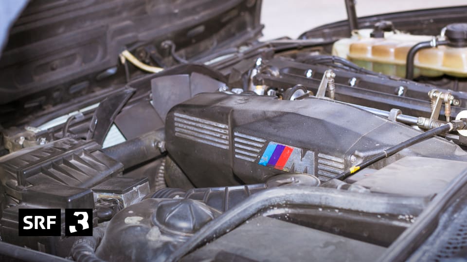

    viele,eigentlich alle Hersteller stimmen ihre Fahrzeuge künstlich ab .
    Digital - Motorenlärm: Es ist nicht alles echt, was brummt
    Um sattere Motorgeräusche vorzutäuschen, greifen manche Autobauer zum Computer. Bei Elektroautos ist das sogar ein Muss.
    www.srf.ch
