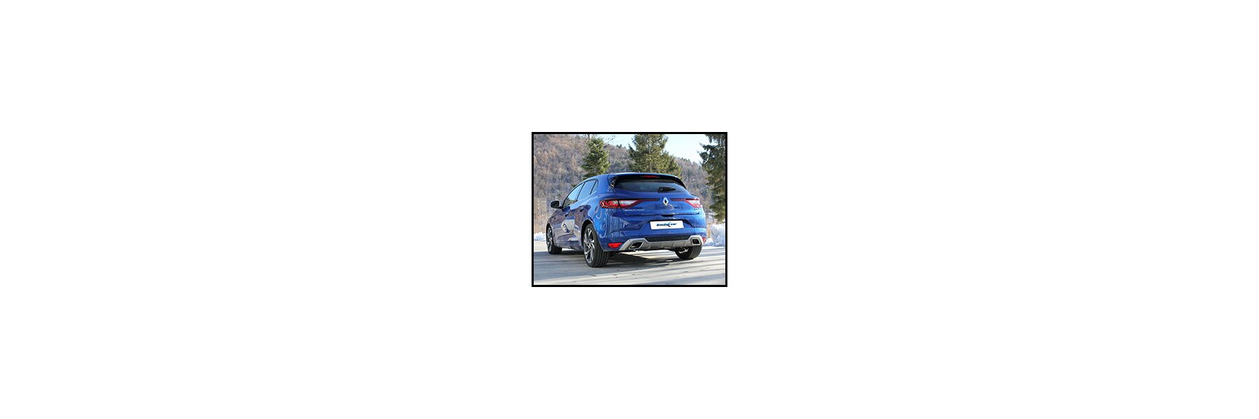

  • Servus,
    ich bin in diesen Dingen nicht gerade der Held. Da gibt mir zu viele Rohre. Bin daher nicht sicher, ob man alle benötigen würde.
    Was für Teile würde es denn benötigen für einen guten Sound mit einer INOX?
    https://www.inoxcar-auspuff.de…ar-Sportauspuff-Edelstahl
    Und wie wäre das mit einer Duplex-Anlage? Wie funktioniert das mit dem Leerrohr auf der rechten Seite?

  • Ich habe mir nur den Duplex ESD und den MSD bestellt, hat beides zusammen TÜV und du musst nicht fummeln den neuen ESD an den originaln MSD zu bekommen.
    Ist auch dan das Ergebnis von @M4GT_BlueIron oben mit dem Video.
    ESD Duplex
    MSD
    Alle weiteren Modifikationen haben kein TÜV !
    So mit den beiden Komponenten heißt es, montieren und fertig.
    Der ESD ist so gebaut, dass du das neue Rohr zwischen Reserveradmulde und Heckschürze/Diffusor auf die andere Seite führst.
    Am Rohr selbst ist shon alles angeschweisst und du verbindest nurnoch mit dem Wagen (da hier ja kein Rohr ist normal muss ein neuer Träger angebracht werden halt), dan musst du noch die schwarze Blecheinlage in der Chromblende öffnen.
    Was ich von allen Duplex umbauten mitbekommen habe ist, dass Hitzeschutzband um das Rohr zu empfehlen ist, weil es schon recht Eng wird für das Rohr zwischen Schürze und Radmulde.
    Ich selber werden die Enden der Rohre schwarz sprühen damit diese nicht so glänzend hinter der Blende zu sehen sind (natürlich mit Hitzebeständigem Lack).
    Guck dir zum Einbau mal Seite 40 hier an, Beitrag Nr. 593 und 596 ^^
