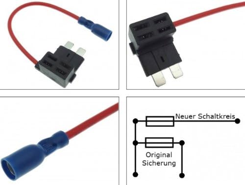

Kann mir jemand sagen wo ich an der Stelle am besten Strom abzwacken kann ohne zu großen Aufwand und so, dass man das nicht sieht?fummel dich zum kippenanzünder durch, da haste platz
Dauerplus Klemme 30 würde ich nur an der Batterie holen und ein entsprechendes Kabel am Haubenbowdenzug in den Motorraum führen.
@RedEagle1977: Ist das für ein Handyladegerät nicht ein bißchen viel Aufwand? Wenn du das für eine Audioanlage machst, ok, aber für ein Handyladegerät doch ziemlich übertrieben.
