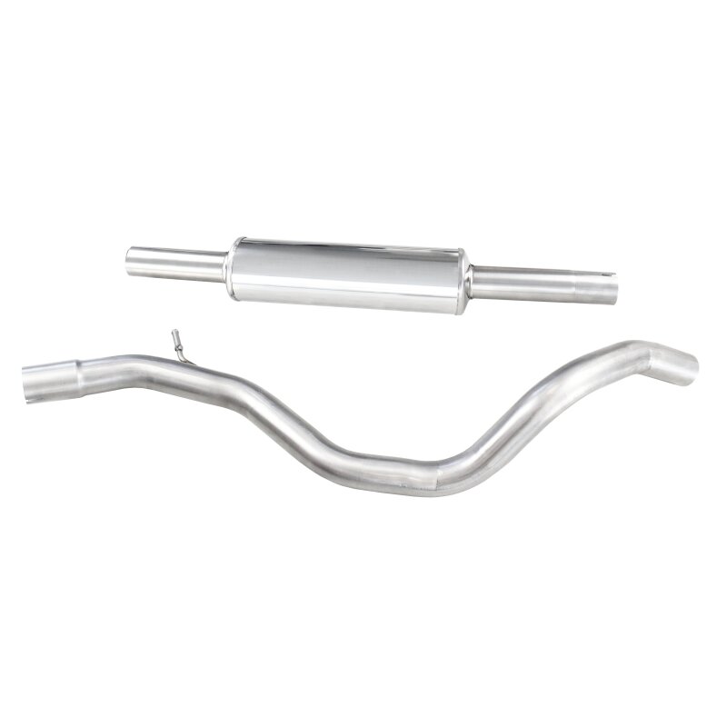

  • Die Duplex von Innoxcar muss man aufpassen weil es gibt für Rennzwecke ohne STVZO. Die mit Mitteltopf zusammen dann hat man ab Kat Edelstahl. Die Hitze ist geringfügig im Duffisor Heckschürze da passiert nichts, zusätzlich umwickeln ist aber kein Fehler des Rohres.
  • Der hier dann gibt es noch den Mittelschalldämpfer mit Verbindungsrohr zum Endschalldämpfer.
    https://www.inoxcar-auspuff.de/Renault-Megane-IV-GT-16-TCE-205PS-Inoxcar-Sportauspuff-Endschalldaempfer-Endrohr-Edelstahl_1
    Renault Megane 4 GT 1.6 TCE 205PS Inoxcar Mittelschalldämpfer Edelsta
    Renault Megane 4 GT 1.6 TCE 205PS Inoxcar Mittelschalldämpfer Edelstahl online entdecken ✔ große Auswahl ✔ TOP Preise ✔ Schneller Versand ➤ jetzt bestellen!
    erlaubt mit ABE und Zulassung
    lauter und verboten ohne Mittelschalldämpfer mit direkter Aufnahme zum Kat
    https://www.inoxcar-auspuff.de/Renault-Megane-IV-GT-16-TCE-205PS-Inoxcar-Cuprohr-Mittelrohr-Edelstahl
    LG RedEagle1977
