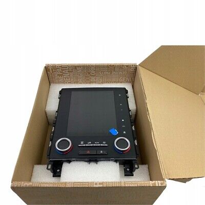

    2. Wäre es denn eine Option zu versuchen, den Preis zu drücken und z.B. bei eBay ein gebrauchtes R Link zu kaufen? Es steht zwar das Produktionsdatum dabei, aber welche Version, weiß man ja wieder nicht oder sehe ich das falsch? Am Ende hat man zwar ein neueres Gerät, aber steht wieder ohne Update da?! Außerdem muss es ja auch noch jemand einbauen. Auch hier bezweifle ich, dass Renaultwerkstätten Begeisterung zeigen, wenn ich mit einer solchen Anfrage antanze.
    Renault Megane IV Talisman Anzeige Bildschirm Display R-LINK2 280903049R | eBay
    ORIGINAL-Anzeige Bildschirm Display R-LINK2.
    www.ebay.de
