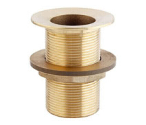

    uh.newyork hast du eine Idee wie man den Schlauch unten befestigt ohne ihn durch das Loch zu stecken? Da Rätsel ich schon eine ganze Weile ob es eine geeignete Lösung gibt, ohne das etwas in das Gehäuse gelangen kann.
  • Ich würde mir ja eher Gedanken machen dass der Schlauch nicht wegplatzt als das er eingesaugt wird. 😉
    Megane GT Grandtour dci165 EDC in Arktis-Weiss. 8,7" R-Link2 Ver. 3.3.16.986
    OHNE Schiebedach, Leder Abstandstempomat und Parkautomat.
  • Hallo Merlin,
    der Ladeluftkühler ist logischerweise nach dem Turbolader, also herrscht in dem Überdruck.
    Wie ein Schlauch am besten zu befestigen ist, könnte ein Metallbauer beantworten. Wahrscheinlich einen Wasserablauf anlöten, an dem ein Schlauch mit Schellen luftdicht befestigt werden kann.
