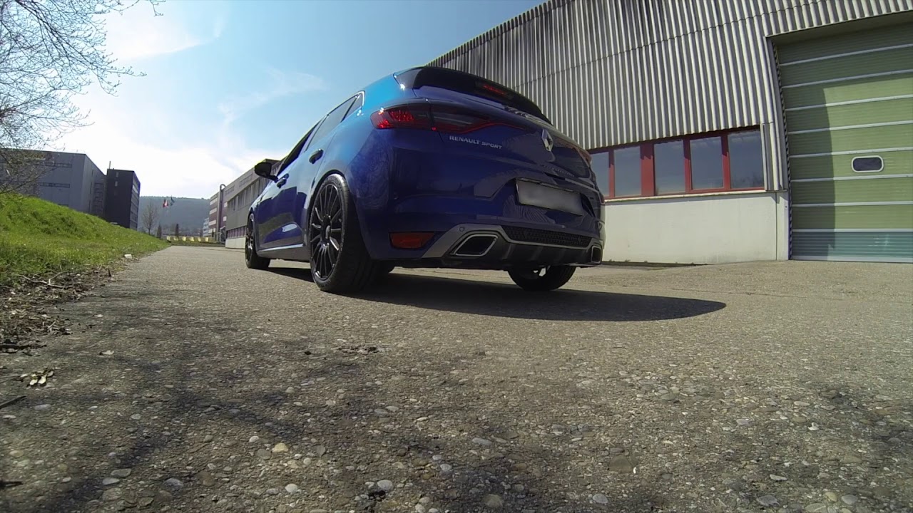

Hallo zusammen
Habe endlich zeit gefunden um einige Aufnahmen meiner InoxCar AGA zu machen
Wollte eigentlich noch mehr Aufnahmen machen, der Akku meine GoPro jedoch nicht...
InoxCaryoutu.be -

...ich selber plane mir die FOX anlage nächsten Saison zu holen.
Die gibt es als Komplettsatz mit MSD und ESD für 750€ ca. dazu ist sie auch noch Duplex, so wird die leider blinde rechte Seite endlich mit Klang gefüllt
Unser Freund @M4GT_BlueIron hat diese Aga ja verbaut und wird noch ein Soundcheck veröffentlichen, wie er sagt.@Aydin1811 leider nein... ich habe die InoxCar unter meiner Perle

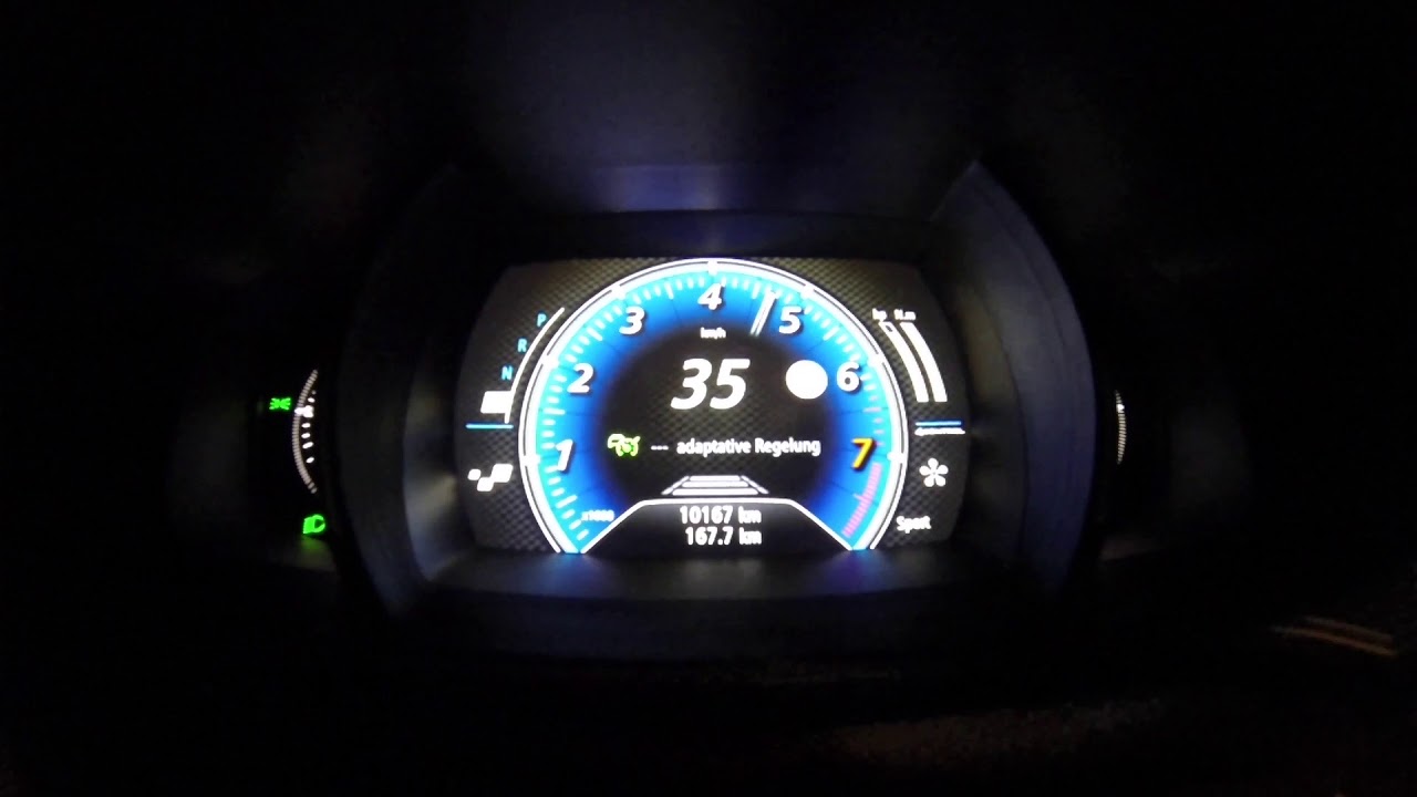

Das Wetter spielt im moment nicht so mit bezüglich den Soundaufnahmen... Zu viele Störgeräusche wegen Regen, nassen Strassen und Wind...
Aber hier schon mal ein Vorgeschmack aus dem Innenraum... Nicht gerade top Qualität, aber vielleicht verkürzt es die Wartezeit bis ich die Gelegenheit habe aufnahmen von aussen zu machen...InoxCar Innenraumyoutu.be -
