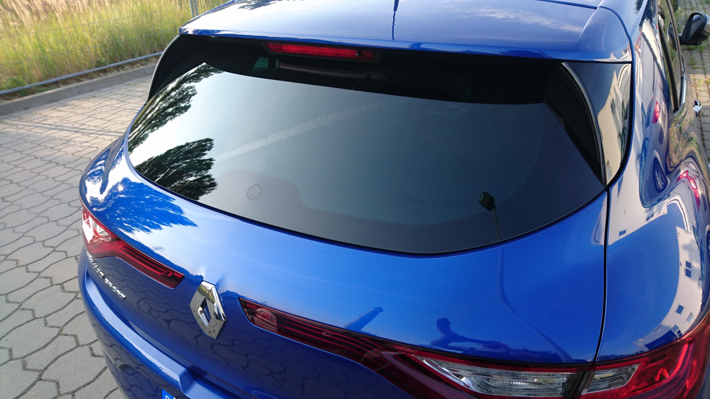

Leider ist bei denen der Megane IV immer noch nicht im Shop vertreten. Auf meine Anfrage sollte ich für einen z.B. Megane III bestellen und den Innendurchmesser angeben. Der ist beim Megane IV 5-Türer 32 mm.
Danke, ich habe es auch nicht zum ersten Mal gemacht. Der Glasstopfen ist von Glasshop24. Der innere Teil des Stopfens ist im Durchmesser größer und bietet dadurch genügend Klebefläche, um ihn von innen zu verkleben. Den Kleber kann man mit bestellen. Ich nutze dafür immer Karosserie Scheibenkleber. Nach primern der Klebeflächen (10min ab lüften) den Kleber auftragen, einsetzen und ausrichten. Ich lassen den Kleber immer herausquellen und schneide ihn nach aushärten mit einer Rasierklinge ab. So wird es A... glatt.
Genau so hab ich es bei meinem Megane Coupe auch gemacht, ebenfalls vom Glasshop24.de . Sind sehr passgenau und auch der mitgelieferte Kleber (sofern bestellt) ist sehr gut.

gibt es für das Ausbauen des Wischers eine Anleitung?
Ca$E
Welchen genau hast du da bestellt?
kashis Autor
Ca$E
Ok. Danke für die Info!
Ca$E
Noch was, bekommt man den Klebestopfen wieder weg mit einem Heißluftfön?
kashis Autor
Ehrlich gesagt habe ich bisher noch keinen wieder ausgebaut…
Aber mit einem Heißluftfön und einem Cutter sollte es funktionieren.

handymax
Sieht sehr professionell aus. Die Vorgehensweise interessiert mich auch, da mir die Varianten mit "Verschlussdeckel" von Außen nicht zusagen.
kashis Autor

TwiCliMe
Wie? Ausgebaut und fertig? Der Schalter im Innenraum nun ohne Funktion, weil auch der Scheibenwischermotor "gecleant" wurde?
kashis Autor
Ja, ganz genau so ist es.
