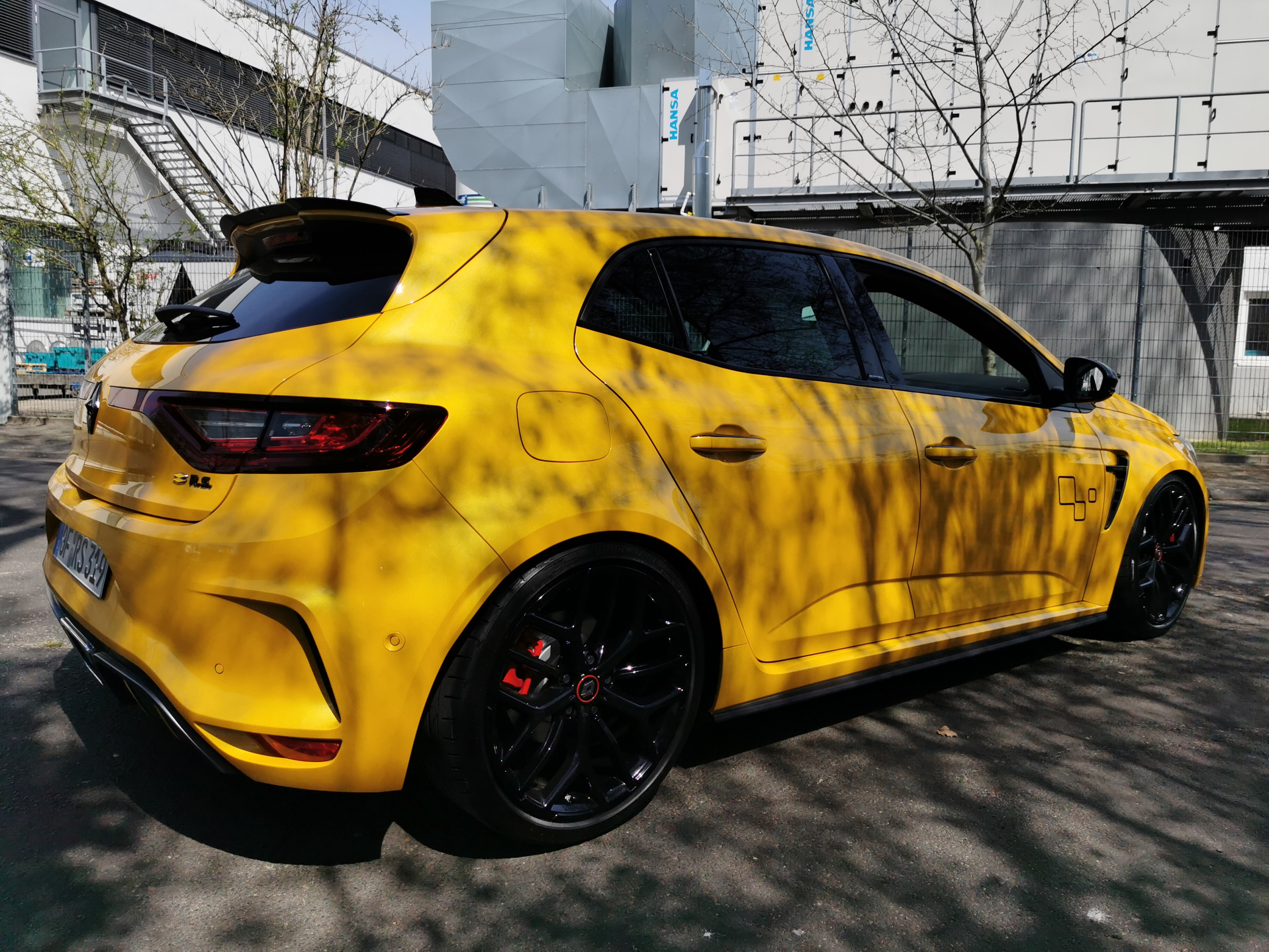

Klar kann ich dir das noch genau sagen/schreiben, ist ja nur ein paar Wochen her.
Bestätigung der Bestellung von 21.03.2021 bekam ich am 25.03.2021 und am 10.04.2021 habe ich alles erhalten.
Nachdem ich irgendwo gelesen hatte, das noch einige auf ihre Lieferung warten, wurde es mir dann auch etwas komisch.
Alles kam hier super an, mit Kleber und Reiniger und der begehrten Glasstopfen.
Einbau: Vor den Einbau kommt der Ausbau, Plasteverkleidung durch leichtes zupfen entfernen. Wischerarm an der Schraube lösen und entfernen. Die 3 Schrauben(Motorhalterung) von der Innenseite entfernen, Kabel mit Stecker vom Motor abziehen.
Alles mit dem beigelegten Reiniger säubern , vorher kann man schon mal mit Wasser und Spüli reinigen. Glasstopfen auch mit dem beigeleten Reiniger säubern. Der Kleber in der kleinen Tube lässt sich einfach dosieren und auftragen.
Das ganze einsetzen und ausrichten, damit ein gleichmäßiger Randabstand zur Glasscheibe entseht.
Negativ aufgefallen ist mir, das der Stopfen etwas höher ist als die Heckscheibe, das ist etwas schwierig auszugleiche, bis gar nicht. Ansonsten bin ich echt zufrieden, will den Wischer nicht mehr am Heck.
Falls es dich jetzt schon Stört du aber nicht ganz so lange warten möchtest, kannst du auch den wischer schon entfernen und eine kleine Schwarze Plastekappe auf die Welle stecken. Das habe ich, so lange gemacht.

Ich wollte es gerade schreiben. Seit ich meinen entfernt habe und Bilder mit Heckwischer sehe, ist das irgendwie so eine Schandfleck.
Paca Autor
Ja bin voll deiner Meinung.
Jetzt wo er noch sportlicher aussieht durch das Tieferlegen, stört mich das noch mehr als zuvor .

Wow das ist mal eine Anleitung . Dank dir mein Lieber.
Denke dir produzieren das erst nach Bestellung.
Das vorher entfernen habe ich auch schon im Kopf gehabt
